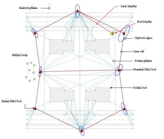

Zeměměřická síť je řada vzájemně propojených čar, které představují měřená nastavení přístrojů, nebo staničení. Obsahuje veškeré přiřazené známé kontrolní body, známé směry, nastavení a měření.
Po importu nebo vytvoření dat v zeměměřické síti lze tuto síť vložit do výkresu aplikace AutoCAD Civil 3D jako objekt sítě.
Následující ilustrace ukazuje komponenty sítě:
