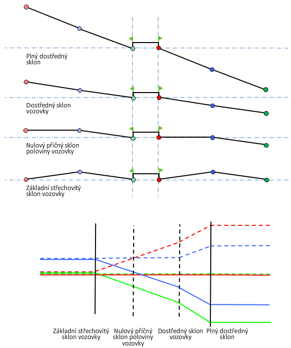

Každé téma obsahuje následující obrázky:
- Série průřezů, které ilustrují chování šablony typických řezů v každém kritickém staničení. Ikona
označuje body otáčení pro každý případ.
- Typický pohled klopení vozovky pro každý případ. Zobrazí barevné a čárkované čáry v zobrazení klopení vozovky odpovídají bodům v průřezech.
Poznámka: Pokud není uvedeno jinak, všechny diagramy klopení vozovky ilustrují pravý oblouk.
Příklad diagramu klopení vozovky
