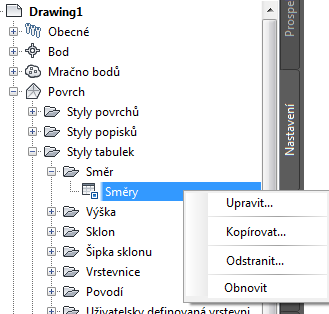

Klikněte pravým tlačítkem myši na typ stylu tabulky a vyberte příkaz Nový, abyste mohli vytvořit nový styl tabulky.
- V okně Prostor nástrojů klikněte na kartě Nastavení pravým tlačítkem myši na název typu stylu a vyberte příkaz .
- V dialogu Styl tabulky klikněte na kartu Informace.
- Zadejte název.
- Klikněte na tlačítko OK.

Odstranění stylu tabulky
Strom Nastavení v okně Prostor nástrojů slouží k odstranění stylu tabulky.
