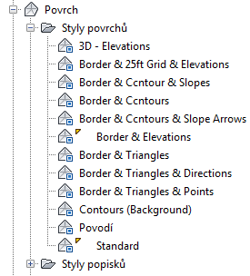

Knihovna stylů objektů (strom Nastavení)
Pomocí knihovny Styly objektu ve stromu Nastavení můžete spravovat stylu pro třídu objektů.
Následující ilustrace ukazuje příklad knihovny stylů stromu Nastavení:
