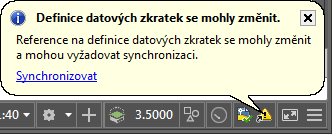

Jestliže výkres obsahuje reference na datové zkratky, v pravém dolním rohu okna výkresu se zobrazí ikona .
Synchronizace datových odkazů proběhne automaticky při otevření výkresu. V opačném případě se objeví ve stromu prospektoru a stavovém řádku okna výkresu příznaky, které indikují neaktuální referenční objekt.
Pokud již reference nebudou odpovídat daným datovým zkratkám, zobrazí se hlášení s výzvou k synchronizaci referencí. Kliknutím na tlačítko Synchronizovat aktualizujte reference.
Pokud nechcete, aby se tato oznámení zobrazovala, kliknutím na ikonu v levé dolní části okna výkresu je vypněte. Po vypnutí oznámení se zobrazí ikona
Ve stromové struktuře Prospektor se vedle objektů referencí, které je třeba synchronizovat, zobrazí ikona .
