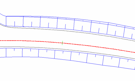

Šrafování svahů jsou čáry indikace sklonu. Obsahují jednu nebo více opakujících se čar, které jsou zarovnány se směrem toku. Tyto čáry mohou mít délku sklonu nebo mohou být kratší. Mohou mít předem definovaný symbol nebo mohou mít na jednom konci vložený blok aplikace AutoCAD.
Šrafování svahů se používá mezi libovolnými dvěma návrhovými liniemi (obvykle mezi průmětem zemního tělesa a hranou paty svahu).
Typické použití šrafování svahu podél koridoru:
Použití šrafování svahu koridoru
