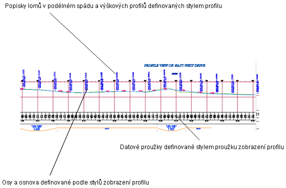

obloukůNad rastrem či pod ním může zobrazení profilu obsahovat nejen jeden či více souvisejících profilů, ale také více datových proužků podél osy X. Datové proužky tvoří poznámky k profilům se staničením, výškou, horizontální geometrií a dalšími daty, která jsou nutná pro technické analýzy.

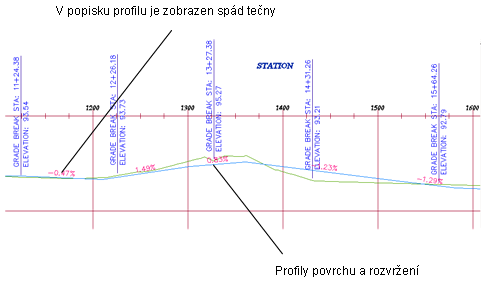

Pohled profilu se zobrazením profilu povrchu a rozvržení
Bližší pohled na profil povrchu a rozvržení

S využitím vícenásobného zobrazení profilu vytvořte z návrhu konečnou projektovou dokumentaci. V zájmu dosažení co nejlepších výsledků navrhněte profil v jednotlivém zobrazení profilu a poté vytvořte více zobrazení profilu pro vykreslování.
Profil je možné rozdělit v rámci jednoho nebo více zobrazení profilu. Díky tomu zobrazení profilu zobrazuje rozsah výšek profilu, který je vyšší než zadaná výška zobrazení profilu.
