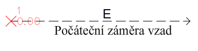

Ve výkres se zobrazí grafické objekty pro bod počáteční záměry vzad.

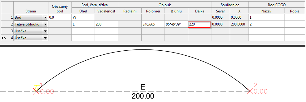

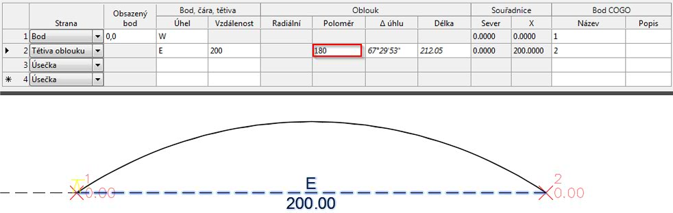

Při zadávání dat v případě tětiv oblouků je nutné zadat úhel a vzdálenost a potom můžete zadat poloměr, úhel delta nebo délku. Přímo zadané hodnoty poloměru, úhlu delta nebo délky se zobrazují normálním písmem a vypočítané hodnoty se zobrazují kurzívou. Na následujícím obrázku byl zadán poloměr 180 a hodnoty 67° 29' 53" pro úhel delta a 212,05 pro délku byly vypočítány.
Pokud hodnoty zobrazené kurzívou ručně změníte, budou přepočítány ostatní hodnoty a ty se pak zobrazí kurzívou. Na následujícím obrázku byla zadána délka 220 a hodnoty 146,87 pro poloměr a 85° 49' 39" pro úhel delta byly přepočítány.

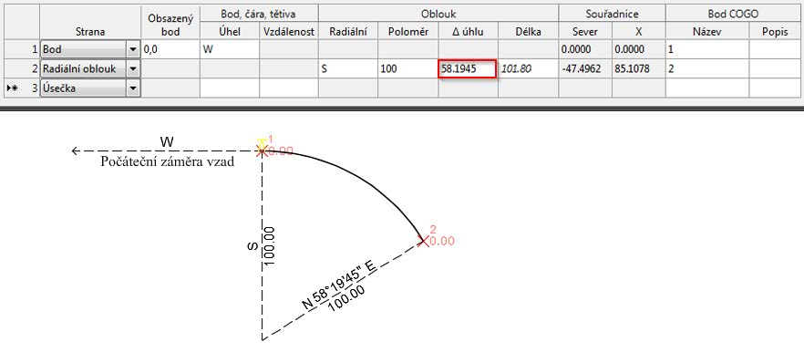

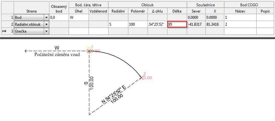

Při zadávání dat v případě radiálních oblouků je nutné zadat radiální směr a poloměr a buď úhel delta, nebo délku. Přímo zadané hodnoty úhlu delta nebo délky se zobrazují normálním písmem a vypočítané hodnoty se zobrazují kurzívou.
Při změně poloměru nebo úhlu delta bude přepočítána délka. V případě změny délky bude přepočítán úhel delta.
Na následujícím obrázku byl zadán úhel delta o velikosti 58,1945 a hodnota 101,80 pro délku byla vypočítána.
Na následujícím obrázku byla zadána délka 95 a hodnota 54° 25' 52" pro úhel delta byla vypočítána.
