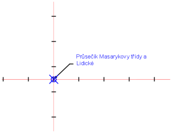

- Pokud chcete odkazovat na objekty ve výkresu, vytvořte komponentu Odkazovaný text u každého objektu, na který chcete odkazovat.
Můžete například vytvořit popisek poznámky se dvěma komponentami Odkazovaný text, z nichž každá odkazuje na název trasy. Potom můžete vložit tento popisek do křižovatky dvou tras a vybrat křížící se trasy jako data objektu.
Klepnutím zobrazte popisek staničení křižovatky vytvořený se dvěma komponentami Odkazovaný text.
