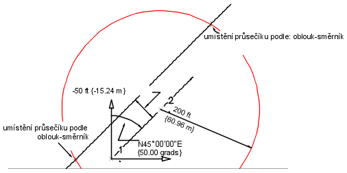

Příklad příkazového řádku
NE 1 100 100
NE 2 200 200
ARCB 2 200 1 50 1 -50
! INTERSECTION # 1 NORTH:372,285978 EAST:301,575300
! INTERSECTION # 2 NORTH:98,424700 EAST:27,714022
Průsečíky se nacházejí mezi obloukem o poloměru 200 se středem v bodu 2 a směrníkem 50,0000 nakresleným od bodu 1 se vzdáleností odsazení 50 stop vlevo.
