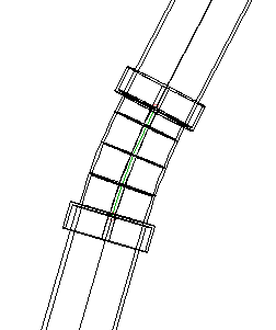

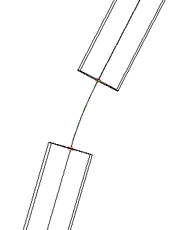

Tvarovky mohou být zobrazeny v půdorysném pohledu podle osy nebo podle symbolu bloku.
Zobrazit jako osu
Zobrazí tvarovku jako osu bloku, který je definován v katalogu tlakové sítě.
Zobrazit jako blok
Zobrazí tvarovky pomocí bloku definovaného v katalogu tlakové sítě.
