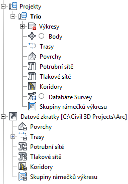

Projekty lze zobrazovat a spravovat z knihoven ve stromu prospektoru.
Knihovny prospektoru pro projekty
Obrázek znázorňuje knihovny projektu aplikace Vault pro projekt s názvem Trio a projekt datových zkratek s názvem Oblouk. Oba typy projektů se vytvářejí z výchozí šablony projektu. V důsledku toho mají totožné kolekce povrchů, tras a dalších objektů, na něž lze odkazovat ve více výkresech.
Více projektů lze uložit do stejné pracovní složky. Výchozí umístění pracovní složky pro projekty datových zkratek je C:\Civil 3D Projects. Projekty aplikace Vault jsou umístěny ve složce Documents\Vault.
V knihovně Projekty lze zobrazit několik projektů aplikace Vault. U projektů datových zkratek lze přepnout z jednoho do druhého změnou složky datových zkratek.
Většina příkazů pro správu projektů je přístupných po kliknutí pravým tlačítkem myši na konkrétní objekty v kolekcích projektů na kartě Prospektor.
