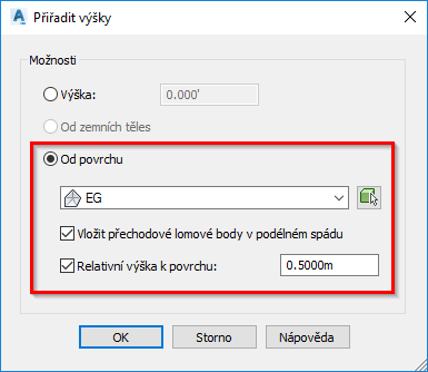

Přiřazení výšky návrhové linie z povrchu:
  1. Klikněte na kartu Výchozípanel Vytvořit projektrozevírací seznam Návrhová linieVytvořit návrhové linie z objektů Hledat.
  2. V dialogu Vytvořit návrhové linie zaškrtněte políčko Přiřadit výšky a klikněte na tlačítko OK.
  3. V dialogu Přiřadit výšky vyberte možnost Z povrchu.
    Poznámka: Pokud ve výkresu nejsou žádné povrchy, možnost Z povrchu není k dispozici.
  4. Vyberte povrch v seznamu nebo kliknutím na ikonu šipky jej vyberte ve výkresu.
  5. Vyberte zaškrtávací políčko Vložit přechodové lomové body v podélném spádu k vložení přechodových lomových bodů spádu tam, kde entita kříží TIN linie povrchu. Další body výšky se vytvoří v těchto místech.
  6. Pokud chcete, aby návrhová linie zůstala relativní vůči povrchu, zaškrtněte políčko Relativní výška k povrchu a do textového pole volitelně zadejte kladnou nebo zápornou hodnotu odsazení. Další informace najdete v části O relativních návrhových liniích.
