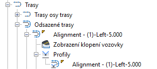

    Odsazené trasy jsou přidávány do kolekce Odsazené trasy v Prospektoru. Odsazené profily jsou vytvářeny v kolekci Profily uvnitř pojmenovaných kolekcí odsazených tras.
    Ve výchozím nastavení jsou profily dynamické a mají jednu hodnotu příčného sklonu. Úpravou vlastností odsazených profilů můžete přidat oblasti pro příčné slony nebo změnit vlastnost aktualizace na statickou.
