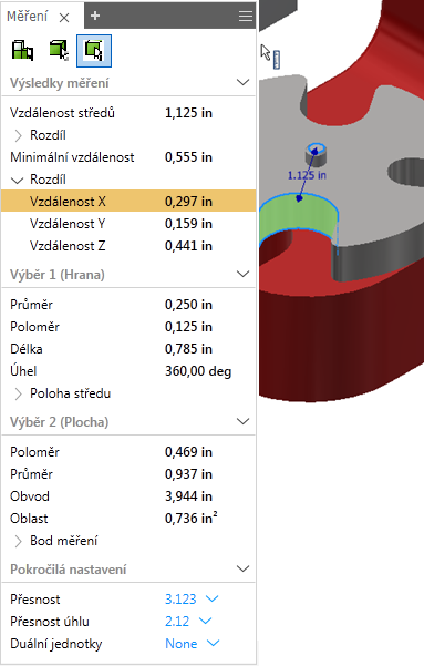

Informace o každém výběru se zobrazí v panelu nástrojů Měření a v grafickém okně. Panel nástrojů Měření zobrazuje všechny možné hodnoty pro vaše výběry a také zobrazuje výsledky z obou výběrů. Když kliknete na hodnotu na panelu nástrojů Měření, zobrazí se v grafickém okně výběr a měření.

- V grafickém okně vyberte kliknutím geometrii, kterou chcete odměřit.
- Délka hrany Kliknutím vyberte hranu.
- Průměr válcové plochy nebo kružnice: Pozastavte ukazatel myši nad válcovou plochou nebo kružnicí, dokud se nezobrazí čára průměru, kterou vyberte kliknutím.
- Poloměr válcové plochy nebo oblouku: Pozastavte ukazatel myši nad válcovou plochou nebo kružnicí, dokud se nezobrazí čára poloměru, kterou vyberte kliknutím.
- Vzdálenost bodu od počátku: Kliknutím vyberte bod. Zobrazí se poloha bodu vůči všem osám aktivního souřadnicového systému.
- Vzdálenost mezi body: Kliknutím vyberte první bod a poté kliknutím vyberte druhý bod. Po výběru druhého bodu se zobrazí poloha bodu ve vztahu k počátku a rozdílová poloha relativní k prvnímu bodu.
- Vzdálenost mezi dvěma libovolnými následujícími geometriemi: čáry/osy, oblouky/kružnice, spline a libovolné typy povrchů Kliknutím vyberte první geometrii a dalším kliknutím vyberte druhou geometrii.
Vzdálenost mezi dvěma komponentami v sestavě (není k dispozici v aplikaci Inventor LT): Vyberte první komponentu a poté vyberte druhou komponentu. Zobrazí se minimální hodnota vzdálenosti. Minimální vzdálenost mezi dvěma komponenty může být hrana, plocha nebo vrchol.

Chcete-li kopírovat jednu nebo všechny hodnoty, klikněte na hodnotu pravým tlačítkem myši a v místní nabídce vyberte možnost Kopírovat nebo Kopírovat vše.
