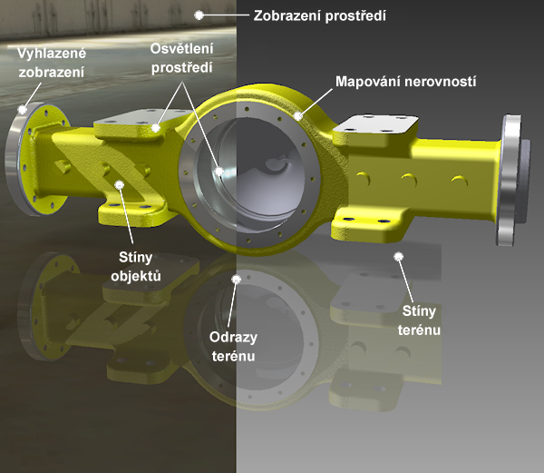

Aplikace Inventor nabízí jednoduché, snadno použitelné efekty vizualizace umožňující realistické zobrazení modelů ve výřezu.
Dostupné efekty závisí na výkonu vašeho grafického hardwaru, operačním systému a na hardwarovém nastavení grafiky aplikace Inventor v dialoguMožnosti aplikace karta Hardware.
V následující části jsou znázorněny vizuální efekty, které je možné vytvořit pomocí grafického systému aplikace Inventor, a v tabulce níže jsou uvedena konkrétní použitá nastavení.
