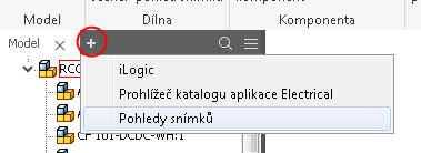

Nezávislé i připojené pohledy snímků jsou uvedeny na panelu Pohledy snímků. Pokud není panel Pohledy snímků viditelný, můžete se k němu dostat kliknutím na znaménko „+“ v záhlaví prohlížeče modelu.
