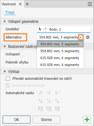

Přepínání mezi alternativními řešeními automatických tras
Po provedení definice geometrie přípojek k vytvoření oblasti automatické trasy může existovat několik řešení vypočtených na základě délky a počtu segmentů. Chcete-li během vytváření trasy zobrazit dostupnou alternativu, klikněte na šipku rozevíracího seznamu Alternativy.
Poznámka: Také můžete pomocí příkazu Vybrat další procházet všemi dostupnými řešeními.
Aktivovat trasu.
Pravým tlačítkem myši klikněte na uzel prohlížeče Automatická trasa nebo na segment trasy v grafickém okně a vyberte položku Řešení alternativní trasy.
Použijte příkaz Vybrat další k nalezení požadovaného řešení a kliknutím na zelenou oblast k zadání výběru.
Klikněte pravým tlačítkem do grafického okna a z místní nabídky vyberte položku Dokončit úpravy.
