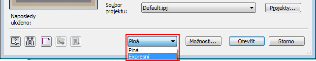

Po povolení expresního režimu a uložení sestavy se pomocí prahové hodnoty vyvolá možnost Načíst expresně při otevření sestavy, která přesahuje hodnotu množství jedinečných souborů. Při otevírání sestavy můžete přepsat výchozí chování při otevírání souboru pomocí jednoho z následujících postupů:
  • V rozevíracím seznamu vyberte možnost Plná nebo Expresní.

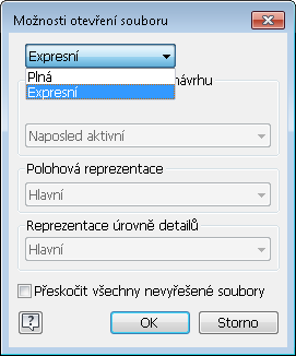

  • Použití možností otevření souboru
    Určit, jestli se má sestava otevřít v plném nebo expresním režimu, lze také v dialogu Možnosti otevření souboru. Možnosti otevření souboru jsou dostupné prostřednictvím okna Domovská stránka
    nebo dialogu Otevřít.
    Poznámka: Pokud není rozevírací seznam aktivní, sestava nebyla uložena s nezbytnými daty zobrazení a otevře se úplně.
