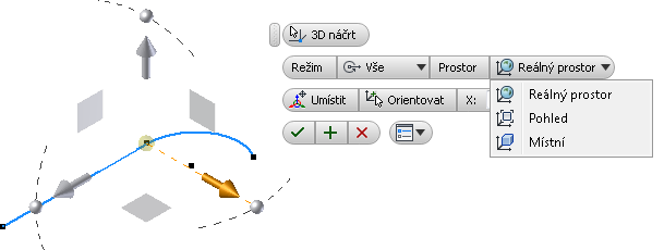

Spusťte příkaz Transformovat 3D entity a poté vyberte jednu nebo více entit 3D náčrtu, které chcete upravit.
  1. Klikněte na kartu 3D náčrt panel Upravit Transformovat 3D entity .
  2. Volitelně můžete vybrat režim transformace:
    • Vše. K dispozici jsou všechny manipulátory.
    • Posunutí. K dispozici jsou pouze manipulátory posunutí.
    • Rotace. K dispozici jsou pouze manipulátory rotace.
  3. Volitelně můžete vybrat prostorový režim:
    • Reálný prostor. Orientuje manipulátor podle počátku modelu.
    • Pohled. Orientuje manipulátor vzhledem k aktuálnímu pohledu modelu.
    • Místní. Orientuje manipulátor vzhledem k vybraným objektům.
  4. Volitelně můžete vybrat možnost Umístit a přemístěte trojici.
  5. Volitelně můžete vybrat možnost Orientovat a přeorientovat trojici.
  6. Zadejte přesné souřadnice X, Y a Z, nebo úhlové hodnoty nebo výběr přesuňte volným přetažením.
  7. Kliknutím na tlačítko OK postup dokončíte.
