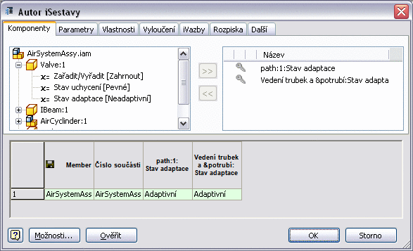

Na pásu karet klikněte na kartu Trubky a potrubí
panel iSoučásti a iSestavy
Autor iSoučásti / iSestavy. V seznamu použitelných objektů se podle výchozího nastavení zobrazí název souboru sestavy hlavních vedení Vedení trubek a potrubí. Adaptivní stav se do konfigurační tabulky zvolí automaticky.
Poznámka: Zelený konfigurační řádek označuje aktivní konfiguraci.

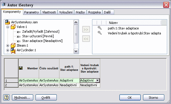

- V konfigurační tabulce klikněte pravým tlačítkem na číslo řádku a vyberte Vložit řádek.
Je vytvořena nová konfigurace – AirSystemAssy-02. Podle výchozího nastavení je sestava hlavních vedení neadaptivní, jak je vyznačeno ve sloupci Vedení trubek a potrubí: adaptivní stav.

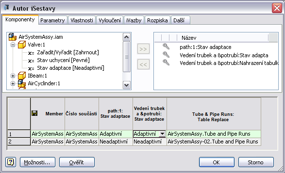

- V prohlížeči modelu dvojitě klikněte na tabulku a u sestavy hlavních vedení ověřte následující:
- Sloupec Adaptivní stav má v nové konfiguraci adaptivní hodnotu.
- Do konfigurační tabulky se přidá sloupec Nahradit tabulku.
- Zaměnitelná sada trubek a potrubí se inicializuje dvěma členy sestavy hlavních vedení, takže může být zaměněna za požadovaný konfigurační řádek pomocí rozevíracího seznamu Výměna tabulky.
- Zopakujte kroky 6 až 12 k přidávání dalších konfiguračních řádků a začleňte další adaptivní členy sestavy hlavních vedení do vyměnitelné sady trubek a potrubí.
- Nebo také zaměňte jiný člen zaměnitelné sady trubek a potrubí pro jednu konfiguraci, klikněte na příslušnou buňku Výměny tabulky a vyberte určitou sestavu hlavních vedení.
