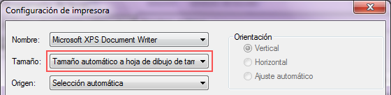

    • Klikněte na šipku rozevíracího seznamu Velikost a výběrem položky Automaticky přizpůsobit velikost velikosti výkresového listu nastavte dávkový tisk více souborů výkresů (IDW) s různou velikostí a orientací. Tato nová možnost automaticky vybere požadovanou velikost papíru a orientaci, jak je určeno v nastavení listu výkresu.
      Toto nastavení je k dispozici jen v případě, že jsou soubory v dialogu Tisk souborů Plánovače úloh výkresy (soubory IDW).
