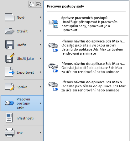

Daný pracovní postup použije předem vybraná nastavení aplikace 3ds Max Design na data návrhu ze zdrojového produktu (aplikace AutoCAD, Inventor nebo Revit). V každém zdrojovém produktu jsou k dispozici různé pracovní postupy, které mohou být optimalizovány pro specifické účely, například rendrování ve vysoké kvalitě nebo analýzu osvětlení.
Pracovní postupy jsou dostupné v hlavní nabídce aplikace:
