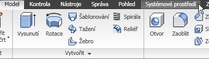

Přístup do prostředí v rámci souboru součásti
  1. V souboru součásti klikněte na kartu Prostředí na pásu karet.
  2. Klikněte na jedno z dostupných prostředí.
    • Inventor Studio
    • Obsah BIM
    • Pevnostní analýza
    • Dynamická simulace
    • Kabely a svazky
    • Trubky a potrubí
    • 3D tisk
Poznámka:
  • Prostředí Dynamická simulace a Pevnostní analýza jsou k dispozici v produktech Autodesk Simulation a aplikaci Autodesk Inventor.
  • Prostředí Kabely a svazky a Trubky a potrubí jsou k dispozici pouze v aplikaci Autodesk Inventor.
  • Prostředí Inventor Studio a Obsah BIM jsou k dispozici ve všech produktech, včetně aplikace Inventor LT.

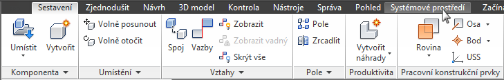

Přístup do prostředí v rámci souboru sestavy (není k dispozici v aplikaci Inventor LT)
  1. V souboru sestavy klikněte na pásu karet na kartu Prostředí.
Poznámka: Prostředí Dynamická simulace a Pevnostní analýza jsou k dispozici v produktech Autodesk Simulation a aplikaci Autodesk Inventor Professional. Prostředí Kabely a svazky a Trubky a potrubí jsou k dispozici pouze ve verzi Autodesk Inventor Professional.

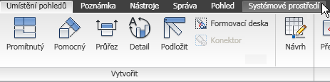

Přístup do prostředí v rámci souboru výkresu
