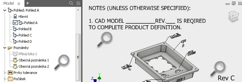

Tip: V rámci aplikace Inventor se poznámky, které do 3D modelu přidáte, neotáčí a jsou vždy kolmé k aktivnímu pohledu. Text poznámky v exportovaném souboru PDF se otáčí s pohledem. Nejlepších výsledků dosáhnete, když se budete řídit podle následujícího obrázku uvedeného jako příklad a před exportem provedete následující kroky:
- Aktivujte pohledy B, C a D a vypněte viditelnost obecných poznámek 1 a 2.
- Nastavte pohled A jako aktivní, zkontrolujte, zda je v pohledu správně nastavena orientace modelu a viditelnost poznámky, a poté model exportujte.
