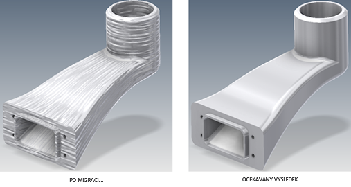

Uživatelské barevné styly s mapami textur mohou vyžadovat další úpravy textur. Úpravy textur je nutné provádět v Editoru vzhledu nebo pomocí nástrojů Editoru vzhledu pro práci na kreslicí ploše. V tomto příkladu budeme pracovat v Editoru vzhledu a budeme pokračovat v postupu tam, kde jsme přestali v odpovědi na předchozí otázku.

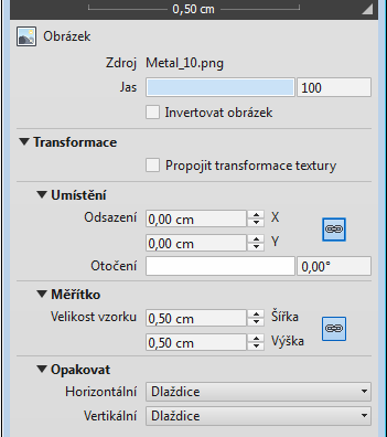

- V Editoru vzhledu kliknutím na náhled obrázku přejděte do Editoru textur.
- V Editoru textur můžete zaměňovat obrázky a upravovat hodnoty polohy, měřítka a opakování. V tomto případě je nutné upravit měřítko.
- Kliknutím na název zdroje nahraďte obrázek jiným.
- Upravte polohu mapy včetně rotace.
- Upravte měřítko mapy podle požadavků. Chcete-li použít nejednotné měřítko, kliknutím na ikonu
zrušte provázání hodnot poměru stran.
