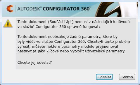

  2. Vyberte součást jen s několika odkrytými parametry, které byly přejmenovány nebo vytvořeny v okně Parametry aplikace Inventor. Parametry označené jako klíčové budou také zpracovány.
    Vyberte součást, která:
    • Nemá žádné externí reference (například odvozené prvky).
    • Neobsahuje složité možnosti aplikace Inventor.
    • Obsahuje jeden nebo více parametrů.
  3. Služba Configurator 360 přečte parametry a zobrazí upravitelný dialog.
    • Zaškrtněte políčka Klíč u všech důležitých parametrů, které chcete zahrnout do uživatelského rozhraní služby Configurator 360.
    • Přejmenujte parametry modelu (změnit název, aby se lišil od stylu d0), které mají být zahrnuty do uživatelského rozhraní služby Configurator 360. Všechny přejmenované parametry modelu a uživatelské parametry budou zahrnuty do uživatelského rozhraní služby Configurator 360.

    • Pokud soubor součásti není správně připraven, zobrazí se následující chybová zpráva:
