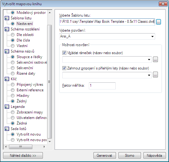

  3. Přepněte podokno Úlohy na možnost Mapová kniha a klikněte na možnost NovýMapová kniha.
    Každá položka vlevo zobrazuje nastavení vpravo.
  4. V dialogu Vytvořit mapovou knihu pro Zdroj klikněte na možnost Modelový prostor. Volitelně změňte Název mapové knihy.
  5. Pod položkou Šablona listu proveďte následující:
    • Klikněte na možnost Nastavení.
    • Klikněte na tlačítko Procházet u položky Vybrat šablonu listu a přejděte k vytvořené a uložené šabloně (Šablona mapové knihy – Inset.dwt).
      Pokud se v dialogu nezobrazí adresář šablon, přejděte do umístění C:\Documents and Settings\vaše_jméno\Local Settings\Application Data\Autodesk\AutoCAD Map 3D 2018\R18.2\csy\Template.
    • Ponechejte rozvržení nastaveno na Ansi_A.
    • Pod položkou Možnosti rozvržení zaškrtněte políčko Vkládat rámeček (název nebo soubor) a Zahrnout propojení s přilehlými listy (název nebo soubor).
    • U rohového razítka klikněte na šipku dolů a poté na možnost Rohové razítko. Pro propojení s přilehlými listy klikněte na šipku dolů a Adjacent_Arrow_4.
    • Nastavte faktor měřítka na 5000.
