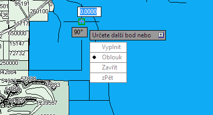

  6. Kliknutím na další tři body definujte začátek parcely a její první tři strany.
  7. Po stisknutí klávesy se šipkou dolů na klávesnici se zobrazí nabídka možností pro dynamické zadání čáry.
  8. Stiskněte znova šipku dolů, dokud se vedle příkazu Zavřít nezobrazí tečka, která označuje jeho výběr.
    Pomocí dynamického zadání nakreslete parcelu.
  9. Stisknutím klávesy Enter polygon uzavřete.
  10. V nabídce dynamického zadání vyberte příkaz Konec a příkaz tím ukončete.
