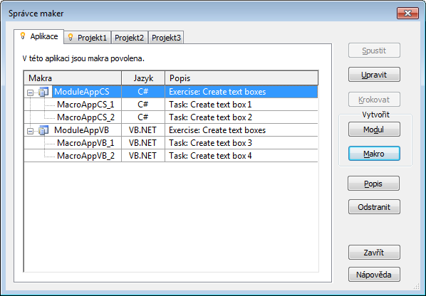

Správce maker je uživatelské rozhraní, které umožňuje:
Na níže uvedeném obrázku vidíte obrazovku Správce maker:
Karty označují rozsah nebo úroveň makra.
Na těchto kartách provádíte přidání, úpravy, vytvoření a odstranění modulů a maker.
Makra a moduly
Modul je organizační seskupení maker. Makra mohou být při spuštění v modulu nezávislá, nebo mezi sebou sdílejí kódy či nástroje. Jsou takto uspořádána ve Správci maker, přičemž makra jsou seskupena pod svým nadřazeným modulem.
Makra se v rámci modulu zobrazují i sestavují společně. Ikony, které představují modul, zobrazují i jeho aktuální stav.
Ikona Stav makra
Modul je úspěšně sestaven, aktivován a načten. Modul je připraven ke spuštění.
Modul byl upraven, ne však sestaven.
Modul není povolen.
Sestavení modulu se nezdařilo.
Načítání makra se nezdařilo. Sestavení modulu může tento problém vyřešit.
Modul je poškozen.
