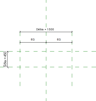

Ohýbání rámce rodiny
Parametry, které jste použili pro rámec rodiny, můžete ohýbat nebo testovat.
Chcete-li ohýbat rámec, upravte hodnoty parametrů a kontrolujte, zda se referenční roviny, na které jste aplikovali parametr, odpovídajícím způsobem mění. Ohýbání představuje způsob, jak otestovat integritu parametrických vztahů. Včasným a častým ohýbáním rodin při jejich vytváření zajistíte stabilitu příslušných rodin.
Jak ohýbat rámec
  1. Klikněte na kartu Vytvořitpanel Vlastnosti (Typy rodin).
    Zobrazí se dialog Typy rodiny. Přestože jste zatím nedefinovali typy rodiny, dialog uvádí parametry, které jste vytvořili.
  2. Přemístěte dialog Typy rodiny na obrazovce tak, aby byl vidět rámec.
  3. V dialogu Typy rodiny vyhledejte v části Parametry ty parametry, které jste předtím vytvořili, a zadejte různé hodnoty do každého odpovídajícího pole Hodnota.
  4. Klikněte na tlačítko Apply.
    Rámec rodiny by se měl upravit tak, aby odpovídal aktualizovaným hodnotám parametrů.
  5. Pokračujte v ohýbání rámce zadáváním různých hodnot parametrů.
    Čím rozsáhlejší testování budete provádět, tím pravděpodobněji vytvoříte stabilní rodinu.
  6. Po skončení ohýbání rámce klikněte na tlačítko OK.
