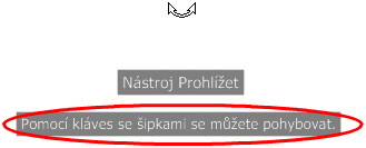

| Chování nástroje Prohlížet | |
| Invertovat vertikální přístup | Invertuje akce nástroje Prohlížení pro pohyb nahoru a dolů. Viz část Použití nástroje Prohlížet. |
