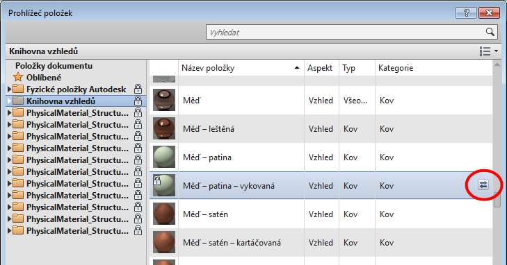

  3. V dialogu Prohlížeč položek vyberte položku, kterou chcete přidat k materiálu.
    Tip: Chcete-li položku v Prohlížeči položek snadněji vyhledat, klikněte na záhlaví sloupců a položky seřaďte podle názvu, aspektu, typu nebo kategorie. Můžete také použít panel prohledávání, který se nachází nad seznamem položek.
  4. Klikněte na tlačítko Nahradit umístěné vpravo od vybrané položky.
