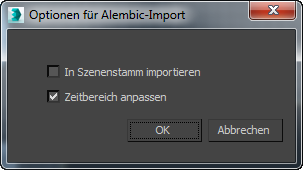

  3. Wählen Sie eine zu importierende ABC-Datei aus, und klicken Sie dann auf "Öffnen".
  4. Legen Sie im Dialogfeld Importoptionen die Optionen nach Bedarf fest und klicken Sie auf OK.
    In Szenenstamm importieren
    Wenn diese Option aktiviert ist, werden Objekte in der ABC-Datei als untergeordnete Elemente der Welt auf der Stammebene der Szene importiert. Wenn die Option deaktiviert ist, werden Objekte in der ABC-Datei als untergeordnete Elemente eines Dummy-Objekts mit dem Namen Alembic importiert. Vorgabe = Deaktiviert.
    Zeitbereich anpassen
    Wenn diese Option aktiviert ist, wird der aktive Zeitbereich an die Animation in der ABC-Datei angepasst. Vorgabe = Aktiviert.
    Wenn es sich bei der ABC-Datei nicht um eine Animation handelt, bleibt der aktive Zeitbereich unverändert.
