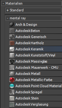

Wenn ein mental ray-Renderer aktiviert ist, werden in der Material-/Map-Übersicht auch mental ray-Shader aufgelistet. Shader ähneln Maps, und sie werden auf gleiche Weise wie Maps zugewiesen.
mental ray-Maps in der Browserliste
Tipp: Wenn der Vorgabe-Scanline-Renderer aktiv ist, können Sie mental ray-Shader in der Browserliste anzeigen und auch zuweisen, indem Sie Menü "Material-/Map-Übersichtsoptionen" "Nicht Kompatibles anzeigen" wählen.
