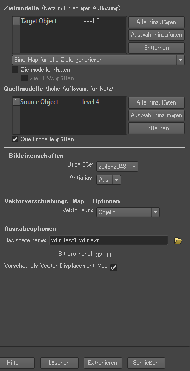

  7. Wählen Sie in Mudbox im Menü "Maps" die Optionsfolge "Textur-Maps extrahieren" "Neue Operation" "Vektorverschiebung" aus.
    Das Dialogfeld "Textur-Maps extrahieren" wird geöffnet.
  8. Wählen Sie im Abschnitt "Extraktionsoptionen" ggf. das Zielobjekt als das Zielmodell und das Quellobjekt als das Quellmodell (auf höchster Ebene) aus. In einigen Fällen handelt es sich dabei um die Standardeinstellungen.
  9. Deaktivieren Sie das Kontrollkästchen Glatte Zielmodelle.
  10. Aktivieren Sie die Option "Quellmodelle Glätten".
  11. Stellen Sie unter "Bildeigenschaften" die Bildgröße auf 2048x2048 oder höher ein.
  12. Stellen Sie unter "Optionen Vektorverschiebungs-Map" den Vektorraum auf "Objekt" ein.
  13. Geben Sie unter Ausgabeoptionen einen Pfad und Dateinamen mit der Dateinamenerweiterung .exr ein. Alternativ können Sie auf die Ordnerschaltfläche () neben dem Feld "Basisdateiname" klicken, n Feld ein, "Speichern als Typ" auf "OpenEXR" einstellen, einen Dateinamen eingeben und auf "Speichern" klicken.
  14. Klicken Sie am unteren Rand des Dialogfelds auf "Extrahieren".

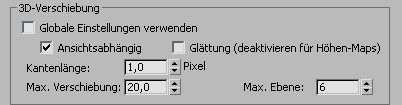

  17. Wählen Sie das Zielobjekt, klicken Sie anschließend mit der rechten Maustaste, und wählen Sie "Eigenschaften" aus. Klicken Sie im Dialogfeld "Objekteigenschaften" auf die Registerkarte "Mental Ray", und nehmen Sie im Bereich "3D-Verschiebung" folgende Einstellungen vor:
    • Deaktivieren Sie die Option "Globale Einstellungen verwenden".
    • Deaktivieren Sie die Option "Glättung".
    • Stellen Sie "Kantenlänge" auf 1.0 ein.
    • Übernehmen Sie für "Max. Verschiebung" den Standardwert. Wenn beim Rendern eine Fehlermeldung angezeigt wird, stellen Sie "Max. Verschiebung" auf den Wert ein, der in der Fehlermeldung angegeben ist, und rendern Sie erneut.

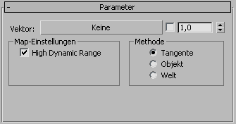

Vektor
Legt die Bilddatei fest, die das Map für die Verschiebung verwendet, und zeigt sie an. Klicken Sie auf diese Schaltfläche, wählen Sie Bitmap in der Material-/Map-Übersicht aus, und geben Sie dann eine in Mudbox generierte EXR-Datei an.
Mit dieser Einstellung ist ein Kontrollkästchen verbunden, über das das Map und eine numerische Einstellung für die Stärke umgeschaltet werden können. Der Vorgabewert von 1.0 entspricht 100 %.
Map-Einstellungen: High Dynamic Range
Stellen Sie bei Verwendung eines Bitmaps mit HDR-Daten (High Dynamic Range) wie in EXR-Dateien vorhanden sicher, dass diese Option aktiviert ist. Da EXR das derzeit einzige kompatible Format ist, sollte "High Dynamic Range" immer aktiviert sein.
Methode
Wählen Sie die Option aus, die der Einstellung für den Vektorraum entspricht, die zum Extrahieren des Bilds in Mudbox verwendet wurde. Wenn "Vektorraum" auf "Absolute Tangente" ("Relative Tangente" wird nicht unterstützt) eingestellt ist, stellen Sie "Methode" auf "Tangente" ein. Wenn "Vektorraum" auf "Objekt" oder "Welt" eingestellt ist, wählen Sie für "Methode" die entsprechende Option aus.
