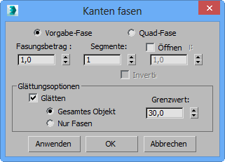

Dialogfeld "Scheitelpunkte/Kanten/Ränder fasen" (Polynetz)
Beim Fasen werden neue Flächen und verbindende Kanten am gefasten Element erstellt. Es steht auch eine Option zum Erstellen eines offenen (leeren) Raums zur Verfügung. Bei Scheitelpunkten, Kanten und Rändern können Sie den Fasungsbetrag numerisch festlegen und die Option zum Erstellen eines leeren Raumes ein- bzw. auszuschalten. Die Einstellung "Segmente" wird nur auf Kanten und Ränder angewendet.

Wenn Caddy-Steuerung aktivieren aktiviert ist, wird für die Fasung die Caddy-Benutzeroberfläche verwendet, andernfalls das standardmäßige Einstellungsdialogfeld. Weitere Informationen zur Verwendung der Steuerelemente des Caddys finden Sie im Abschnitt Benutzeroberfläche "Caddy".
Fasen von Scheitelpunkten.
Links: Caddy-Benutzeroberfläche
Rechts: Standarddialogfeld
Fasen von Kanten/Rändern.
Typ des Fasens
Wählen Sie die grundlegende Fasenmethode:
  • Vorgabe-Fase: Fasen erstellt Vierecke und Dreiecke.
  • Quad-Fase: Fasen erstellt nur Vierecke. Zusätzlich erstellte Geometrie (wie z. B. Bereiche neben den gefasten Unterobjekten) kann Dreiecke einschließen.

Fasungsbetrag
Die Größe des Fasens in Abstandseinheiten. Vorgabe = 1,0.
Segmente
(Nur Kanten) Fügt Polygone im Bereich des Fasens hinzu. Das Ergebnis hängt vom Fasentyp ab.
  • Vorgabe-Fase Der Fasenvorgang ersetzt jede gefaste Kante durch die Segmente-Wertanzahl von Polygonen. Dabei kann die Erhöhung des Segmentewerts von gefasten Kanten zwischen nicht koplanaren Polygonen zur Rundung des abgefasten Bereichs führen.
  • Quad-Fase Erstellt (2 x Segmentewert) neue Polygone um jede gefaste Kante. So werden z. B. bei Einstellung von "Segmente" auf 3 sechs neue Polygone pro Kante erstellt. Je höher der verwendete Segmentewert ist, desto stärker lässt sich die Fase in Abhängigkeit vom Spannungswert abrunden.

Fasen öffnen
Nach dem Fasen werden alle durch den Fasenvorgang erstellten Flächen gelöscht.
Invertiert öffnen
(nur Quad-Fase) Nach dem Fasen werden alle Flächen außer jenen, die durch den Fasenvorgang erstellt wurden, gelöscht. Nur verfügbar, wenn "Fasen öffnen" aktiviert ist.
Glatt
Wenn diese Option aktiviert ist, werden nach dem Fasen Glättungsgruppen angewendet. Dabei werden auch die Einstellungen "Glättungstyp" und "Glättungsgrenzwert" (siehe nachstehend) aktiviert.
Glättungstyp
Wenn die Option "Glätten" aktiviert ist (siehe oben), geben Sie an, wie die Glättung auf die gefaste Geometrie angewendet wird:
  • Gesamtes Objekt glätten: Wendet Glättungsgruppen auf das gesamte Objekt basierend auf dem Winkel zwischen benachbarten Polygonen an. Je zwei nebeneinanderliegende Polygone, deren Normalen einen kleineren Winkel bilden als im Grenzwert eingestellt, werden derselben Glättungsgruppe zugeordnet (siehe unten).
  • Nur Fasen glätten: Wendet Glättungsgruppen auf die neuen, durch Fasen erstellte Polygone auf Grundlage des Winkels zwischen nebeneinanderliegenden Polygonen an. Je zwei nebeneinanderliegende Polygone, deren Normalen einen kleineren Winkel bilden als im Grenzwert eingestellt, werden derselben Glättungsgruppe zugeordnet (siehe unten).
Glättungsgrenzwert
Wenn die Option "Glätten" aktiviert ist (siehe oben), werden zwei nebeneinanderliegende Flächen, deren Normalen einen kleineren Winkel bilden als im Grenzwert eingestellt, derselben Glättungsgruppe zugeordnet.
