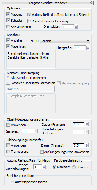

Dieses Rollout legt die Parameter für den Vorgabe-Scanline-Renderer fest.
Wenn Sie "Antialias" deaktivieren, wird die Einstellung "Drahtgittermodell erzwingen" deaktiviert (siehe oben). Die Geometrie wird gemäß dem ihr zugewiesenen Material gerendert, auch wenn die Option "Drahtgittermodell erzwingen" aktiviert ist.
Das Deaktivieren von "Antialias" deaktiviert auch Renderelemente. Wenn Sie Elemente rendern müssen, muss "Antialias" aktiviert bleiben.
In der folgenden Tabelle werden die verfügbaren Antialias-Filter beschrieben.
