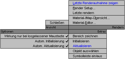

Wenn Sie mit der rechten Maustaste auf ein ActiveShade-Fenster klicken, wird im Quad-Menü ein Satz von Befehlen für ActiveShade angezeigt.
Quad-Menü für Scanline ActiveShade
Quad-Menü für mental ray und iray ActiveShade
Dies sind allgemeine Befehle.
Zeigt die letzte Renderausgabe in einem Fenster für gerenderte Frames an. Dieser Befehl ist nicht verfügbar, wenn in dieser Sitzung noch nicht gerendert wurde.
Zeigt das Dialogfeld "Rendern einrichten". Wenn Sie das ActiveShade-Quad-Menü verwenden, ist "Rendern einrichten" zunächst auf das ActiveShade-Fenster eingestellt.
Wiederholt den letzten Rendervorgang, wobei das letzte Ansichtsfenster verwendet wird, aus dem Sie gerendert haben.
iray und mental ray ActiveShade ignorieren diese Option.
Öffnet ein modusunabhängiges Dialogfeld "Material-/Map-Übersicht".
Öffnet den "Material-Editor"
Mit diesen Befehle können Sie ActiveShade-Operationen durchführen.
Wenn diese Option aktiviert ist, können Sie einen rechteckigen Bereich des ActiveShade-Fensters ziehen. Während er aktiv ist, wird nur dieser Bereich durch die interaktive Neuschattierung aktualisiert. Dadurch können Sie Zeit sparen und sich außerdem auf einen Teil des zu rendernden Bilds konzentrieren. Vorgabe = Deaktiviert.
Wenn Sie "Bereich zeichnen" deaktivieren möchten, klicken Sie außerhalb des rechteckigen Bereichs. Das gesamte ActiveShade-Fenster kann wieder aktualisiert werden.
Initialisiert das ActiveShade-Fenster. Um das ActiveShade-Fenster aktuell zu halten, müssen Sie "Initialisieren" wählen, wenn Sie die Geometrie transformiert, mit Modifikatoren geändert oder anderweitig bearbeitet haben. Wenn Sie "Automatische Neuinitialisierung" deaktiviert haben, müssen Sie "Initialisieren" auch wählen, nachdem Sie ein Map-Material aktualisiert haben.
Das Rendern kann langsam vonstatten gehen. Der Initialisierungsdurchgang soll die zeitaufwendigsten Abschnitte des Renderns erledigen, damit der Aktualisierungsdurchgang so schnell wie möglich durchgeführt werden kann. Die Initialisierung umfasst folgende Einzelschritte:
Das Ergebnis der Initialisierung ist ein Puffer. Dabei handelt es sich um ein komprimiertes Rendern, das wie ein G-Puffer das Render-Ergebnis sowie zusätzliche Informationen enthält, die im zweiten Schritt, beim Aktualisieren, verwendet werden.
Während des Initialisierungsdurchgangs wird der Fortschritt durch eine Reihe von (vorgabemäßig weißen) Pixeln angezeigt, die den oberen Rand des ActiveShade-Fensters durchzieht.
Aktualisiert das ActiveShade-Fenster. Bei der Schattierungsaktualisierung wird anhand des Puffers, der im ersten Durchgang, der Initialisierung, erstellt wurde, und anhand der in diesem Puffer enthaltenen Informationen die Farbe von Pixeln geändert, wenn Sie Änderungen an Lichtquellen und Materialien in der Szene vornehmen.
Während des Aktualisierungsdurchgangs wird der Fortschritt durch eine Reihe von (vorgabemäßig weißen) Pixeln angezeigt, die am rechten Rand des ActiveShade-Fensters von oben nach unten verläuft.
Um das ActiveShade-Fenster aktuell zu halten, müssen Sie "Schattierung aktualisieren" wählen, wenn Sie "Automatische Schattierungsaktualisierung" zuvor deaktiviert haben.
(Nur ActiveShade-Ansichtsfenster). Wenn diese Option aktiviert ist, können Sie ein Objekt im ActiveShade-Fenster durch Klicken auswählen. Sie können immer nur jeweils ein Objekt auswählen.
Wenn ein Objekt im ActiveShade-Fenster ausgewählt ist, werden beim Initialisierungsdurchgang Texturen nur für dieses Objekt neu gesampelt. Dadurch wird das Fenster schneller gerendert. Diese Option ist praktisch, wenn Sie die Texturanzeige anpassen.
Tastaturkurzbefehl: LEERTASTE
Diese Befehle steuern das Verhalten des ActiveShade-Fensters.
Wenn diese Option aktiviert ist, werden Änderungen an Licht- und Materialparametern (z. B. die Zahlenauswahlfelder "RGB" oder "Multiplikator") im ActiveShade-Fenster erst beim Loslassen der Maustaste aktualisiert. Wenn sie deaktiviert ist, werden Änderungen an diesen Parametern sofort beim Ziehen der Maus aktualisiert. Vorgabe = Aktiviert.
Wenn Sie "Wirkung nur bei losgelassener Maustaste" deaktivieren, werden Änderungen im ActiveShade-Fenster detaillierter angezeigt, aber die Leistung kann beeinträchtigt werden.
Wenn diese Option aktiviert ist, wird das ActiveShade-Fenster bei Änderungen an Materialien (einschl. Map-Materialien) automatisch initialisiert. Vorgabe = Aktiviert.
Die Initialisierung kann in komplexen Szenen geraume Zeit in Anspruch nehmen. Um Zeit zu sparen, können Sie "Automatische Neuinitialisierung" deaktivieren oder die Initialisierungs- und Schattierungs-Aktualisierungen mit "Bereich zeichnen" auf einen Teilbereich der Szene beschränken.
Wenn diese Option aktiviert ist, wird das ActiveShade-Fenster bei Änderungen an Beleuchtung und Materialien ohne Maps automatisch aktualisiert. Vorgabe = Aktiviert.
Schließt das ActiveShade-Fenster. Wenn das ActiveShade-Fenster in einem Ansichtsfenster fixiert war, kehrt das Ansichtsfenster zu der Ansicht zurück, die darin zuvor angezeigt wurde.
