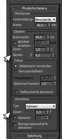

Während Sie die Szenen in 3ds Max entwickeln, müssen Sie mit mehreren Einstellungen für die Blende experimentieren, um die richtigen Bedingungen für die Belichtung zu schaffen. Einige dieser Einstellungen hängen von Geschwindigkeit und Blende ab; insbesondere die physische Kamera modelliert eine physische Belichtungssteuerung.
(Der Belichtungstyp von 1 / Sekunden ist nicht die Vorgabeeinstellung für die physische Kamera, aber es ist der häufigste Typ für herkömmliche Fotokameras mit Film.)
