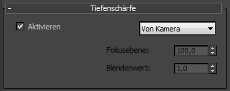

Mit diesen Steuerelementen können Sie beim Rendern Tiefenschärfe erzeugen. Tiefenschärfe ist nur verfügbar, wenn Sie eine Kamera- oder Perspektivansicht rendern.
MAXScript-Sprachreferenz
3ds Max-Objekte
RendererClass
Quicksilver_Hardware_Renderer: RendererClass. Wenn diese Option aktiviert ist, erzeugt der Rendervorgang Tiefenschärfe. Vorgabe = Deaktiviert.
Wenn "Aus Kamera" (der Vorgabewert) ausgewählt ist, verwendet der Quicksilver-Renderer die Einstellungen der Kamera für "Zieldistanz" und "Blendenwert", um Tiefenschärfe zu erzeugen. Für eine ältere Kamera müssen Sie "Tiefenschärfe (mental ray/iray)" als Kameraeffekt wählen und auf "Aktivieren" klicken, um sie zu aktivieren.
Wenn "Kamera überschreiben" gewählt wird, können Sie Werte für die Tiefenschärfe festlegen, die von den Einstellungen der Kamera abweichen.
