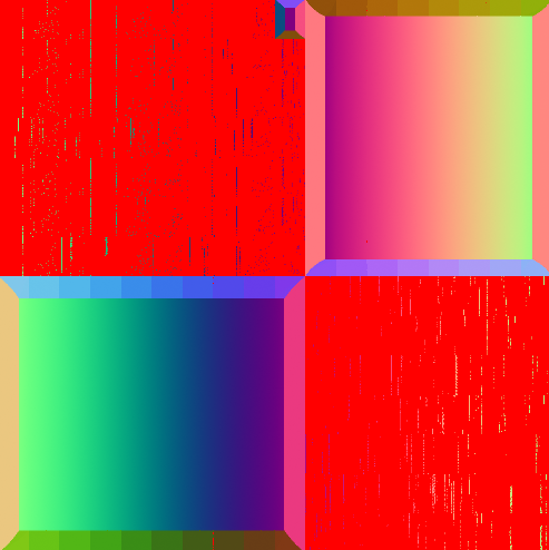

Wenn Sie den mental ray-Renderer zum Rendern eines Normalen-Relief-Maps verwenden und das Modell überlappende Flächen aufweist (beispielsweise dort, wo Objekte niedriger und hoher Auflösung im Raum überlappen), kann an den überlappenden Stellen Rauschen auftreten.
Die roten Bereiche zeigen Rauschen von überlappenden Flächen an
Das Problem kann behoben werden, indem entweder das Objekt hoher Auflösung oder das Objekt niedriger Auflösung so angepasst wird, dass Flächen nicht zusammenfallen. Eine Möglichkeit dazu ist die Verwendung des Modifikators "Drücken". Nach Erstellung des Normalen-Maps kann der Modifikator "Drücken" deaktiviert werden.
