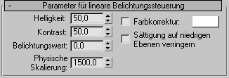

Die lineare Belichtungssteuerung sampelt das gerenderte Bild und verwendet die durchschnittliche Helligkeit der Szene, um physische Werte RGB-Werten zuzuordnen. Die lineare Belichtungssteuerung eignet sich am besten für Szenen mit einem relativ niedrigen Dynamikbereich.
Passt die Helligkeit der konvertierten Farben an. Bereich = 0 bis 100. Vorgabe = 50.
Dieser Parameter kann animiert werden.
Passt den Kontrast der konvertierten Farben an. Bereich = 0 bis 100. Vorgabe = 50.
Mit dieser Option wird die Gesamthelligkeit des gerenderten Bilds eingestellt. Bereich= –5,0 bis 5,0. Negative Werte machen das Bild dunkler, positive Werte hellen es auf. Vorgabe = 0,0.
Den Belichtungswert kann man sich als Belichtungskompensierung bei Kameras mit automatischer Belichtung vorstellen.
Mit dieser Option wird ein physikalischer Skalierungsfaktor für die Belichtungssteuerung eingestellt, der bei Lichtquellen verwendet wird, die keine physikalische Basis haben. Das Ergebnis ist eine Anpassung der Renderausgabe, die sich an die Reaktion des Auges auf die Szene annähert.
Der Multiplikator jeder Standardlichtquelle wird mit dem Wert von "Physikalische Skalierung" multipliziert, um einen in Candela angegebenen Lichtstärkewert zu erhalten. Bei der vorgegebenen physikalischen Skalierung von 1500 zum Beispiel wird ein standardmäßiges Omnilicht vom Renderer und von Radiosität als fotometrische, isotrope Lichtquelle mit 1500 Candela behandelt. Die Option "Physikalische Skalierung" wird auch auf Reflexionen, Refraktionen und Selbstillumination angewendet.
Bereich = 0,001 bis 200.000,0 Candela. Vorgabe = 1500,0.
Eine einzelne Kerze hat ungefähr 1 Candela (die Maßeinheit könnte auch als "Kerze" bezeichnet werden). Eine 100-Watt-Birne hat ungefähr 139 Candela (cd). Eine in alle Richtungen strahlende 60-Watt-Birne hat ungefähr 70 cd, während die gleiche Birne mit Reflektor rund 4500 cd erreicht, weil der Lichtfluss in einem engen Winkel konzentriert ist.
Fotometrische Lichtquellen werden durch den Wert für die "Physikalische Skalierung" nicht beeinflusst.
Wenn dieses Kontrollkästchen aktiviert ist, werden alle Farben so verschoben, dass die im Farbmuster angezeigte Farbe als Weiß ausgegeben wird. Vorgabe = Deaktiviert.
Wenn Sie auf das Farbmuster klicken, wird das Dialogfeld Farbauswahl angezeigt, in dem Sie die Farbe auswählen können, an die alle anderen Farben angepasst werden sollen.
Mit diesem Steuerelement können Sie nachahmen, wie sich ein menschliches Auge auf die Lichtverhältnisse einstellt. Wenn zum Beispiel ein Raum durch eine Glühbirne gelblich beleuchtet wird, sehen wir Objekte, von denen wir wissen, dass sie weiß sind, zum Beispiel ein Blatt bedrucktes Papier, trotzdem als weiß.
Wenn diese Option aktiviert ist, werden Farben mit geringer Helligkeit so gerendert, als wäre das Licht so schwach, dass mit dem Auge einzelne Farben nicht mehr unterschieden werden könnten. Wenn sie aktiviert ist, werden auch Farben gerendert, die nur wenig Helligkeit haben. Vorgabe = Deaktiviert.
Die Funktion "Sättigung auf niedrigen Ebenen verringern" simuliert die Reaktion des menschlichen Auges auf schwache Beleuchtung. Bei schwacher Beleuchtung nimmt das Auge keine Farben wahr, sondert sieht stattdessen Grautöne.
Die Wirkung dieser Einstellung wird erst bei sehr geringer Helligkeit (unter 5,62 Fuß-Candela [Lumen pro Quadratfuß]) erkennbar. Wenn die Illuminanz unter 0,00562 Fuß-Candela liegt, ist die Szene vollkommen grau.
