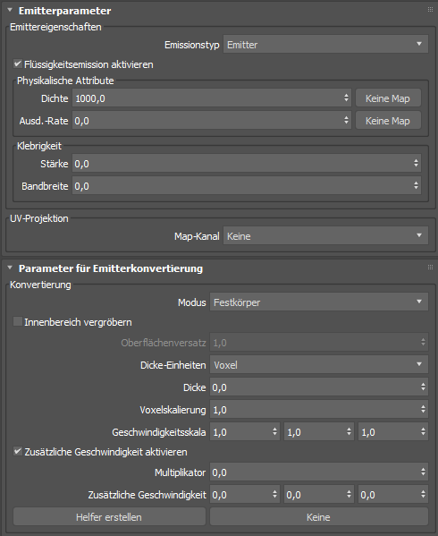

Verwenden Sie die Gruppe Emitterobjekte zum Konfigurieren von Emitterparametern.
Rollout Emitterparameter
Bereich Emitter-Eigenschaften
- Emissionstyp
- Legt den Emissionstyp fest, entweder Emitter oder Container. Ein Emitter gibt kontinuierlich Flüssigkeit ab, ein Container, wie beispielsweise ein Schwimmbecken oder eine Flasche Wasser, nur einmal.
- Flüssigkeitsemission aktivieren
- Wenn diese Option aktiviert ist, kann der Emitter Flüssigkeiten erzeugen. Dieser Parameter kann animiert werden.
Physikalische Attribute
- Dichte
- Legt die physikalische Dichte der Flüssigkeit fest. Beispielsweise hat Wasser eine höhere Dichte als Öl.
Warnung: In Simulationen mit kleineren Maßstäben (z. B. Zoll) mit aktivierter Oberflächenspannung führen Werte von unter 1 möglicherweise dazu, dass die Flüssigkeit Klumpen bildet und die Simulation sehr langsam abläuft. Außerdem wird das System möglicherweise instabil.
- Ausd.-Rate
- Dehnt die Flüssigkeit innerhalb des Emitters aus oder sorgt dafür, dass sich diese zusammenzieht. Positive Werte drängen Partikel in alle Richtungen aus dem Emitter heraus, während negative Werte Partikel anziehen. Ein Wert von 0.0 drängt die Partikel weder heraus noch zieht er sie an.
Wenn zum Beispiel als Emissionstyp Emitter festgelegt wurde und Sie ein Glas füllen möchten, setzen Sie die Ausdehnungsrate auf einen positiven Betrag.
Klebrigkeit
- Stärke
- Legt die Stärke fest, mit der sich die Flüssigkeit aus diesem Emitter an naheliegende Collider bindet.
- Bandbreite
- Legt in Welteinheiten den Mindestabstand der Flüssigkeit aus diesem Emitter zu einem Collider fest, damit sich die Klebrigkeit auf die Flüssigkeit auswirken kann.
Gruppe UV-Projektion
- Map-Kanal
- Richtet einen Map-Kanal für die Projizierung von UVs auf das Flüssigkeitsvolumen ein. Dies kann für die Simulation von texturierten Flüssigkeiten wie Lava oder Zement hilfreich sein. Die Verwendung von Netzen mit höherer Auflösung führt zu den besten Ergebnissen.
Anmerkung: Wenn Sie eine andere Option als Arnold-Oberfläche verwenden, müssen Sie beim Rendern einer Simulation mit projizierten UVs daran denken, den Kanal in der Gruppe Rendereinstellungen zur Liste Kanäle hinzufügen hinzuzufügen.
Rollout Parameter für Emitter-Konvertierung
Bereich Konvertierung
- Modus
- Steuert, wie der Emitter voxeliert wird – entweder als Festkörper, Hülle oder Festkörper (robust).
- Mit Festkörper wird ein Festkörpervolumen erstellt, das das Innere des Netzes umfasst. Das Netz sollte vielfältig und wasserdicht sein.
- Mit Hülle wird eine dünne Hülle um die Oberfläche des Netzes erstellt. In diesem Modus sollte die Dicke in der Regel 1,0 oder mehr betragen.
- Festkörper
(robust) ist eine Alternative zu Festkörper, die in der Regel bessere Ergebnisse für Volumina mit einem hohen Detaillierungsgrad, Öffnungen zu Kavitäten oder nicht wasserdichten Oberflächen liefert. Diese Einstellung wirkt sich jedoch nicht auf Flüssigkeiten in vollständig geschlossenen Bereichen aus.
- Innen vergröbern
- Spart Arbeitsspeicher, indem eine zusätzliche Vergröberung der Voxel innerhalb des Volumens durchgeführt wird, wenn der Konvertierungsmodus Festkörper (robust) lautet, insbesondere bei sich selbst überschneidenden Netzen.
- Oberflächenversatz
- Legt den Abstand in Voxelbreiten fest, der zum Schließen (Erweitern und dann Abschwächen) der Festkörpervoxel verwendet wird, wenn der Konvertierungsmodus Festkörper (robust) lautet. Der interne Mindestwert ist 1.0, sodass nur höhere Werte eine Auswirkung haben. Beachten Sie, dass große Werte Artefakte hervorrufen können.
- Dicke-Einheiten
- Legt fest, ob die Dicke in Voxel oder Welteinheiten angegeben wird. Wenn die Option Voxel festgelegt ist, hängt die effektive Dicke von der Einstellung der Master-Voxelgröße der Simulation ab.
- Dicke
- Legt den Betrag fest, um den das Netz verdickt werden soll. Bei Festkörperformen, die bereits sehr dick sind, können Sie 0.0 für eine exakte Begrenzung oder sogar negative Werte verwenden, um eine Schwindung entlang der Oberflächennormalen zu erzielen. Bei dünneren Volumen und Hüllen sollten Sie größere Werte verwenden, um Löcher zu verhindern.
- Voxelskalierung
- Legt einen Skalierungsfaktor für die Master-Voxelgröße fest, der verwendet wird, um zunächst Netze zu voxelieren, die die gleiche Eigenschaft besitzen.
- Geschwindigkeitsskala
- Steuert den Anteil der Geschwindigkeit, der von der animierten Transformation und der Verformung durch die Flüssigkeit bei der Freisetzung in jeder der X-, -Y-, und -Z-Achsen im Weltkoordinatensystem geerbt wird.
- Zusätzliche Geschwindigkeit aktivieren
- Fügt aus anderen Quellen (z. B. der von der Animation des Emitters geerbten Geschwindigkeit) eine zusätzliche Geschwindigkeit zu jeder vorhandenen Geschwindigkeit hinzu.
- Multiplikator
- Legt einen Multiplikator fest, um eine zusätzliche Geschwindigkeit gleichmäßig über alle Achsen hinweg zu skalieren.
- Legt die Basisgeschwindigkeit fest, die in Weltkoordinaten hinzugefügt werden soll.
- Helfer erstellen
- Erstellt ein Pfeilhelfer-Objekt in der Szene. Die Ausrichtung des Pfeils passt die Richtung der zusätzlichen Geschwindigkeit an.
