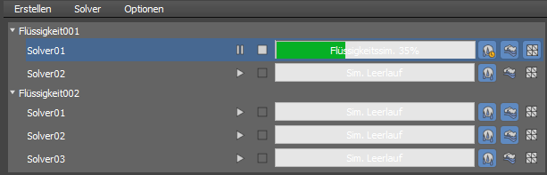

Benutzeroberfläche
Bereich Verwaltungssystem mit zwei Flüssigkeitsobjekten und fünf aktiven Solvern
Menüleiste
Verwenden Sie die Menüleiste zum Verwalten von Objekten, Solvern und Caches sowie zum Ändern des Fensterlayouts und zur Überwachung der Simulation.

Bereich Solver
Mit dem Bereich Solver können Sie Flüssigkeiten und Solver verwalten, Berechnungen starten und stoppen, den Simulationsfortschritt überwachen und Simulationskomponenten auswählen.

Simulationssteuerungen
Verwenden Sie die Simulationssteuerelemente zum Lösen von ausgewählten Komponenten und Überwachen des jeweiligen Fortschritts. Sie können Flüssigkeiten, Schaum und das Cache-Netz gleichzeitig berechnen, oder zuerst die Flüssigkeit und anschließend den Schaum und/oder das Cache-Netz berechnen.
Klicken Sie auf: Auf:
Starten Sie die Berechnung.
Unterbrechen Sie die Berechnung.
Stoppen Sie die Berechnung.
Lösen Sie die Flüssigkeitskomponente.
Lösen Sie die Schaumkomponente.
Erzeugen Sie die Netzkomponente.
Aktivierte Komponenten werden in Hellblau dargestellt. Bei nicht vollständig berechneten Komponenten wird eine gelbe Uhr angezeigt, bei abgeschlossenen Berechnungen ein grünes Häkchen.
