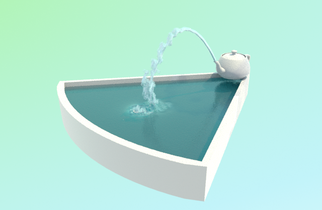

Flüssigkeiten
Mit Flüssigkeiten können Sie die physikalischen Eigenschaften von Flüssigkeiten wie Wasser, Öl, Honig und Lava simulieren sowie den Effekt der Schwerkraft, Kollisionen mit Objekten und disruptive Einflüsse durch Bewegungsfelder replizieren, um zum gewünschten Ergebnis zu gelangen.
