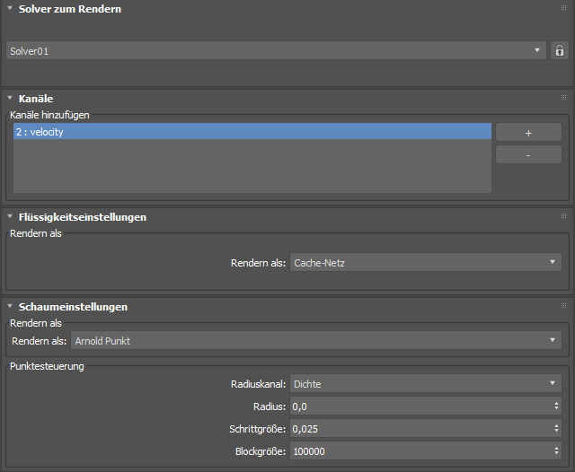

Mit der Gruppe Rendereinstellungen können Sie Qualitätsparameter zum Rendern der Flüssigkeitssimulation anpassen.
Rollout Solver zum Rendern
- Solver-Liste
- Wählt den aktuellen Solver zum Rendern aus dem Dropdown-Menü aus. Klicken Sie auf das Sperrsymbol, um den ausgewählten Solver zu sperren, sodass er nicht verändert wird, wenn Sie zu anderen Solvern wechseln.
Rollout "Kanäle"
Bereich Kanäle hinzufügen
- Liste Kanäle hinzufügen
- Fügt bestimmte Kanäle für das Rendern hinzu oder entfernt sie. Somit können Sie Daten aus der Simulation beispielsweise in Maps und Masken verwenden. Klicken Sie auf die Schaltfläche +, um das Dialogfeld Kanal hinzufügen zu öffnen. Dort können Sie den Kanal und die Map-Nummer angeben. Wenn Sie einen Kanal mit einem vorhandenen Map-Kanal-Wert hinzufügen, ersetzt der hinzugefügte Kanal den bestehenden Eintrag mit dem gleichen Wert. Klicken Sie auf die Schaltfläche -, um ausgewählte Kanäle aus der Liste zu entfernen.

Rollout Flüssigkeitseinstellungen
Bereich Rendern als
- Rendern als
- Legt fest, wie die Flüssigkeitskomponente der Simulation gerendert wird. In Abhängigkeit von der gewählten Option werden die Flüssigkeitseinstellungen entsprechend angezeigt. Durch die Auswahl von Cache-Netz wird für die Simulation ein Cache-Netz gerendert. Wird Keine ausgewählt, wird keine Flüssigkeit gerendert.

Rollout Schaumeinstellungen
Bereich Rendern als
- Rendern als
- Legt fest, wie die Schaumkomponente der Simulation gerendert wird. In Abhängigkeit von der gewählten Option werden die Einstellungen entsprechend angezeigt. Wird Keine ausgewählt, wird kein Schaum gerendert.
Arnold Punkt
Bereich Punktsteuerung
- Radiuskanal
- Legt als Radiuskanal Statisch oder Dichte fest.
- Radius
- Legt den Radius der Arnold-Punkte fest.
- Schrittgröße
- Setzen Sie diesen Wert beim Rendern mit einem Oberflächenmaterial auf 0,0. Wenn Sie mit einem Volumenmaterial rendern, erhöhen Sie den Wert auf über 0,0.
- Blockgröße
- Legt die Anzahl der Partikel fest, die als Block verwendet werden. Sie können die Größe des Blocks verringern, wenn Ihnen nicht genügend Speicher zur Verfügung steht.
