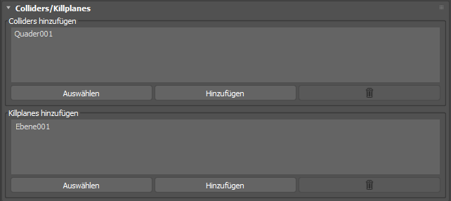

Rollout Collider/Killplanes
- Liste Collider hinzufügen
- Klicken Sie auf Auswählen, um Objekte in der Szene auszuwählen, die als Collider hinzugefügt werden sollen, oder klicken Sie auf Hinzufügen, um die Collider in einem Dialogfeld auszuwählen. Klicken Sie auf Löschen, um einen ausgewählten Collider zu löschen.
- Liste Killplanes hinzufügen
- Klicken Sie auf Auswählen, um Objekte in der Szene auszuwählen, die als Killplanes hinzugefügt werden sollen, oder klicken Sie auf Hinzufügen, um Killplanes in einem Dialogfeld auszuwählen. Klicken Sie auf Löschen, um eine ausgewählte Killplane zu löschen.

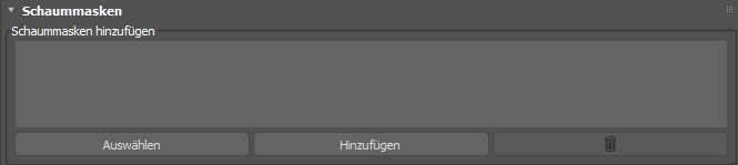

Rollout Schaummasken
- Liste Schaummasken hinzufügen
- Klicken Sie auf Auswählen, um Objekte in der Szene auszuwählen, die als Schaummasken hinzugefügt werden sollen, oder klicken Sie auf Hinzufügen, um eine Schaummaske in einem Dialogfeld auszuwählen. Klicken Sie auf Löschen, um eine ausgewählte Schaummaske zu löschen.

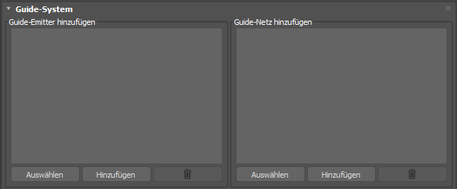

Rollout Führungssystem
Das Guide-System erfordert ein Netz als Guide-Emitter und ein Netz zur Führung der Flüssigkeit. Es verwendet nicht den Standard-Emitter, sondern Kollisionsobjekte.
- Liste Führung-Emitter hinzufügen
- Klicken Sie auf Auswählen, um Objekte in der Szene auszuwählen, die als Guide-Emitter hinzugefügt werden sollen, oder klicken Sie auf Hinzufügen, um einen Guide-Emitter in einem Dialogfeld auszuwählen. Klicken Sie auf Löschen, um einen ausgewählten Guide-Emitter zu löschen.
- Liste Führungs-Netz hinzufügen
- Klicken Sie auf Auswählen, um Objekte in der Szene auszuwählen, die als Guide-Netz hinzugefügt werden sollen, oder klicken Sie auf Hinzufügen, um ein Guide-Netz in einem Dialogfeld auszuwählen. Klicken Sie auf Löschen, um ein ausgewähltes Guide-Netz zu löschen.

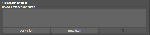

Rollout Bewegungsfelder
- Liste Bewegungsfelder hinzufügen
- Klicken Sie auf Auswählen, um Objekte in der Szene auszuwählen, die als Bewegungsfeld hinzugefügt werden sollen, oder klicken Sie auf Hinzufügen, um ein Bewegungsfeld in einem Dialogfeld auszuwählen. Klicken Sie auf Löschen, um ein ausgewähltes Bewegungsfeld zu löschen.
