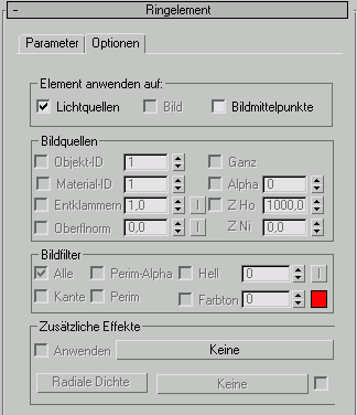

Der Ring ist ein rundes Farbband, das den Mittelpunkt des Quellobjekts umgibt.
Hinzufügen eines Rings zum Licht

Benutzeroberfläche
Rollout Ringelement, Registerkarte Parameter
