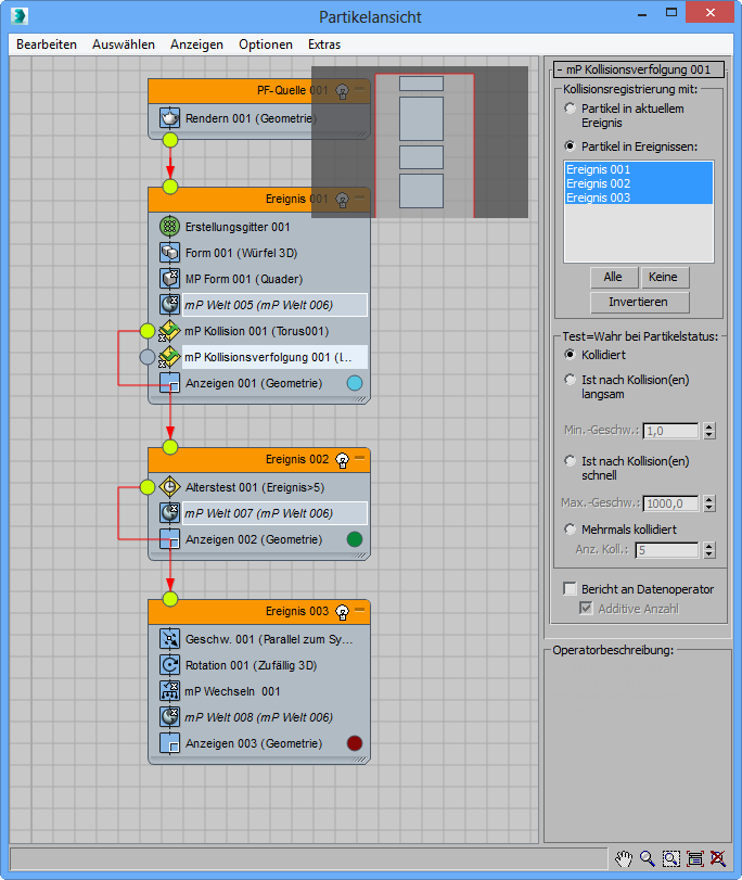

Verwenden Sie die Gruppe "Kollisionsregistrierung mit", um zu bestimmen, welche Kollisionen bestimmter Partikelgruppen registriert werden sollen. Als Vorgabe ist sie auf "Partikel in aktuellem Ereignis" festgelegt. Wenn also ein Partikel im aktuellen Ereignis mit einem anderen Partikel im aktuellen Ereignis kollidiert, wird die Kollision registriert und verarbeitet. Abhängig von anderen Optionen ("Test = TRUE, wenn Partikel") kann durch die Kollision ein Partikel als "Wahr" getestet werden oder nicht. Unabhängig von dem Ergebnis werden nur die Kollisionen zwischen Partikeln im aktuellen Ereignis verarbeitet, wenn Sie die Option auf "Partikel in aktuellem Ereignis" gesetzt haben.
Die alternative Option lautet "Partikel in Ereignissen". Hier können Sie andere Ereignisse hinsichtlich der Kollisionsregistrierung definieren, für die Sie sich interessieren. Die Liste zeigt als Vorgabe alle Ereignisse im aktuellen Partikelsystem an (unter demselben globalen Ereignis "PF-Quelle", da eine Simulation nur pro Partikelfluss-Partikelsystem ausgeführt werden kann). Beachten Sie, dass die Liste auch den aktuellen Ereigniseintrag hat. Wenn Sie nun eine Kollision mit einem Satz an Ereignissen, einschließlich des aktuellen, registrieren möchten, ist dies möglich. Da alle Aktionen bereits aufgeführt sind, müssen Sie die Ereignisse markieren (dunkelblau färben), um anzugeben, welche Ereignisse für die Kollision benötigt werden.
Um den Punkt zum Bereich der Kollisionsregistrierung zu illustrieren, betrachten Sie das folgende Beispiel: MassFXInterCollision01.max .

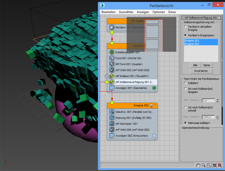

In diesem Beispiel bilden zunächst alle Partikel einen Quader und fallen dann auf einen Torusdeflektor. Das erste Ereignis, Ereignis 01, enthält zwei Tests: mParticles-Kollision zum Definieren der Kollision mit dem Torusdeflektor und mParticles-Kollisionsverfolgung zum Definieren des Wechsels zum nächsten Ereignis, wenn Partikel miteinander kollidieren. Beachten Sie, dass der Kollisionsregistrierungsbereich auf "Partikel in aktuellem Ereignis" festgelegt ist. Daher kann es passieren, dass einige Partikel nicht mit anderen Partikeln kollidieren, bevor alle Nachbarn bereits miteinander kollidiert sind und an das nächste Ereignis weitergeleitet werden. Wie Sie sehen, befinden sich in dieser Konfiguration Partikel, die "zurückgelassen werden" und grün bleiben (wie im ersten Ereignis).
Um alle Partikel an das nächste Ereignis zu übergeben, ändern Sie den Bereich Kollisionsregistrierung in Partikel in Ereignissen und markieren Sie alle drei Ereignisse in der Liste: Ereignis 001, Ereignis 002 und Ereignis 003. Wenn Sie jetzt die Animation abspielen, erhält jedes Partikel eine Kollisionsbenachrichtigung und ändert die Farbe von Grün zu Gelb zu Blau.
Eine weitere Anmerkung zum Beispiel MassFXInterCollision01.max : Wenn die Partikel das letzte Ereignis erreichen, werden sie statisch, indem Sie die Simulation ausschalten (siehe Operator mParticles-Wechsler im letzten Ereignis). Der statische Aufbau dieser Partikel stellt die zurückgelassenen (grünen) Partikel vor ein Dilemma: Sie werden zwischen statischen Partikeln komprimiert, und es ist nicht genügend Platz für ihre Platzierung vorhanden. Daher können Sie in den grünen Partikeln eine Zufallsbewegung erkennen.
Sie können dies vermeiden, indem Sie den Operator "mParticles-Wechsler" im letzten Ereignis anpassen. Anstatt die Simulation zu deaktivieren, können Sie "Position anpassen" aktivieren. Auf diese Weise nehmen alle Partikel aus den letzten und ersten Ereignissen an der Simulation teil. Sie sind zu Simulationszwecken auf eine Art gleich: alle sind dynamisch. Daher ist für die grünen Partikel etwas freier Raum verfügbar, und eine Gleichgewichtsplatzierung ist erreichbar.
